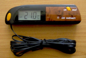

Mój modelwymiarami i krztałtem przypomina ten z załącznika.

Egzemplarz będący w moim posiadaniu wygląda tak jak w załączniku.

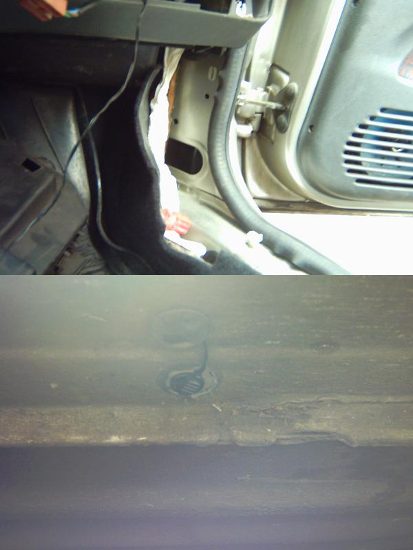

U mnie przykleiłem go dwustronną taśmą centralnie:
Kabelek łatwo pociągnąć stamtąd po wyjęciu schowka - czujnik wyprowadziłem otworami montażowymi pod progiem pasażera...

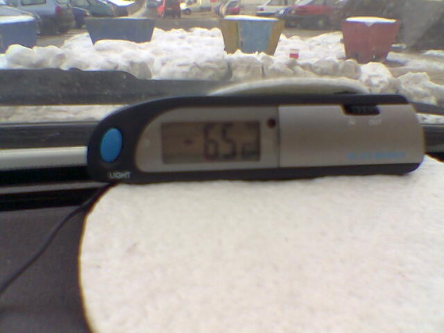

Dziękuję .Właśnie zebrałem wszystko do kupy i zamontowałem na tip-top.
Wskażnik wylądował na osłonie głośnika wysokotonowego po lewej stronie przykręcony dwoma mini wkrętami.Kabel ładnie poszedł przez ten sam otwór co rurka od spryskiwacza tylnej szyby,trzeba było tylko zdjąć uszczelkę drzwi na wysokości połączenia słupka i kokpitu po czym odsłoniła się szpara w głębi, której znajduje się otwór zaślepiony gumą ,o strony silnika wystarczyło poluzować plastik zasłaniający mechanizm wycieraczek i wszystko stało się jasne.Czujnik znalazł się na wewnętrznej stronie dolnej lewej części zderzaka na takim"języku".
