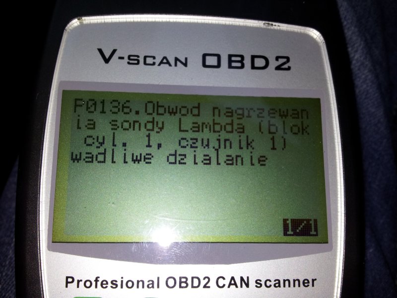

I teraz najciekawsze. Mam tester diagnostyczny, którym usuwam sobie te błędy (wożę go sobie cały czas w aucie, zajmuje naprawdę mało miejsca w schowku, a jak już wspominałem nie lubię gdy coś mi się świeci na desce, to zaraz go podpinam, i usuwam błąd). Jest to V-scan OBD2 od Viakena, kupiony już ładnych kilka lat temu, i służący mi dzielnie aż do tej pory. Zobaczcie sami jak ten tester pokazuje ten błąd:
Wg mnie to co on pokazuje, to są jakieś głupoty. Wszystkie rozpiski jaki znalazłem w necie mówią o tym, że błąd P0136 to nie jest błąd obwodu grzania sondy, tylko wadliwe działanie sondy, a to chyba zmienia postać rzeczy, prawda? Poza tym, tester wskazuje na sondę nr 1, natomiast wykazy błędów przy P0136 wskazują na sondę nr 2. Więc jak to w końcu jest? Tester rozpoznaje zły nr błędu, czy też nr jest ok ale tłumaczenie w testerze Viakena jest walnięte?
No i jeszcze o samym błędzie. O czym to może świadczyć? Kończy się sonda, czy co? W sumie to chyba ma już prawo, bo auto przejechało prawie 200tyś km na gazie, a sondy jeszcze są oryginalne. Tylko której konkretnie by to dotyczyło? Tej przed, czy za katalizatorem?

Ale u mnie nie ma takich objawów jak u Ciebie. Nic mi nie trzęsie, nie szrpie, auto jeździ tak jak powinno. Oprócz wywalenia błędu nie ma żadnych innych niedogodności. Poza tym u mnie nie ma znaczenia czy w danej chwili jadę na gazie, czy na benzynie. Choć oczywiście na gazie jeżdżę więcej (wiadomo, prawie cały czas), więc i częstotliwość występowania tej usterki na gazie jest dużo większa.
W każdym bądź razie coraz bardziej skłaniam się do tego, że sondę (chyba tą za katalizatorem) będę miał do wymiany. Jakie polecacie? Na co zwracać uwagę przy kupnie?
A co w takim razie z tą niezgodnością w opisie błędu w testerze Viakena? Nie patrzeć na opis, tylko na numer błędu, prawda? Pewnie ktoś się walnął przy tłumaczeniu listy błędów, i tak ją wgrali do testera. Tylko szkoda, że już dawno gwarancja mi się skończyła, bo bym reklamował...

Te objawy ostatecznie nie ustąpiły, więc nie kojarz ich z Twoim problemem, ale błąd wskazuje na 2. sondę.
Olać.
