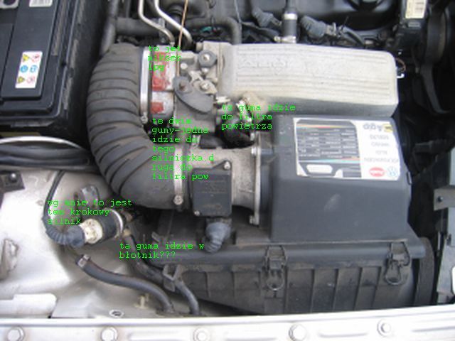

Zrobiłem zdjęcie.
borbet może teraz byś mi coś podpowiedział?
POZDRAWIAM

Zawór krokowy jest gdzieś w miejscu zaznaczonym czerwonym polem. Wymontuj go i zrób czyszczenie.
PS Masz tam LPG?
PZDR
Teraz opisałem po krótce opisałem co i gdzie idzie.
> napisal w 1 poscie ze ma LPG
Fakt. To zmienia postać rzeczy.
Oprócz czyszczenia "krokowca" przyjrzałbym się emulacji Lambdy.
PZDR

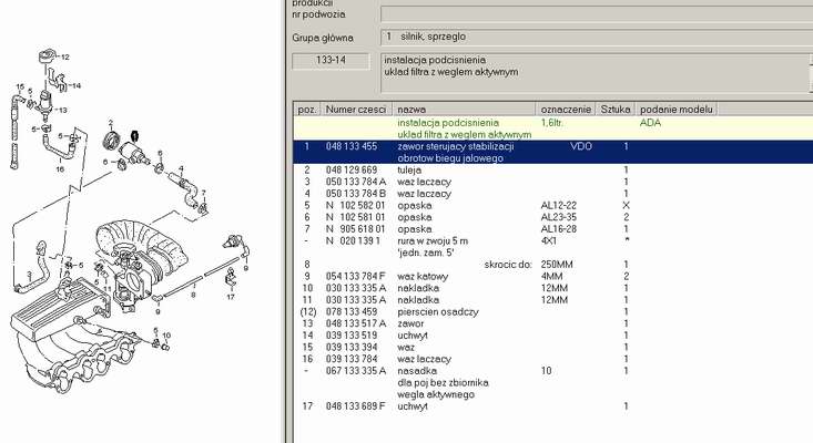

Poniżej schemat poglądowy.
Porównaj to z rzeczywistością.
