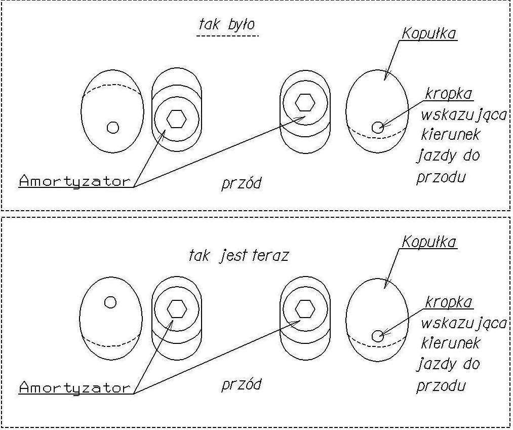

I teraz powiedzcie mi jak poprawnie zamontować te górne mocowania amortyzatorów przednich gdyż mechanik zamontował je symetrycznie czyli tak samo z jednej i drugiej strony a ja pamiętam że od strony pasażera to mocowanie górne było obrócone o 180 stopni względem drugiego.
Co więcej na tych plastykowych kopułkach które się nakłada później na te górne mocowania są symbole (takie kropki) które po założeniu powinny być skierowane w kierunku jazdy do przodu dla wersji bez wspomagania bądź do tyłu dla wersji z wspomaganiem.
Mój Pustek nie posiada wspomagania, po założeniu tych kopułek: to prawa (od strony kierowcy) wskazuje poprawne założenie (kropka w kierunku jazdy do przodu) natomiast lewa wskazuje kierunek przeciwny.
Według mnie należy lewe górne mocowanie odwrócić o 180 stopni!
A mechanik twierdzi że tak powinno być natomiast ASO twierdzi że to nie ma znaczenia. screwy.gif
Co o tym sądzicie ? jak jest u Was to zmontowane ?
Dolożyłem rysunek do tej wiadomości

Jeżeli oba mocowania masz w tę samą stronę to sobie odpuść , zdejmij te cholerne kopułki i napisz czy mocowania masz w tę samą stronę , bo mam mętlik w głowie , najlepiej zrób fotkę i wstaw to zobaczymy ok.gif
Tu jest fota bez wspomagania znakiem do tyłu , z drugiej strony tak samo powinno być ok.gif
> aby zobrazować sytuację podaje rysunek
Jak wklejasz rysunek to wywal spacje w nazwie pliku to może go zobaczymy , bo na razie nie można go odczytać z serwera nono.gif
wlkejam go po raz trzeci , nie wiem dlaczego nie wyświetla, nie ma w nazwie spacji a plik waży 93 kb
Teraz widać obrazek! zlosnik.gif Nie biorąc pod uwagę kopułek zlosnik.gif , teraz masz założone górne mocowania dobrze , ale dla wersji ze wspomaganiem , ja bym to zostawił ok.gif grunt , że oba są w jednakową stronę ok.gif... (chyba , że książka się myli w kwestii ze wspomaganiem lub bez , nie mogę tego sprawdzić bo PI sprzedałem zlosnik.gif) poczekajmy na userów PI może któryś rozstrzygmie to ostatecznie zlosnik2.gif
Co do kopułek to może masz od Kraza bo oryginalne nie mają żadnej kropki tylko przetłoczenie na rancie kopułki zlosnik.gif
Po za tym "kropka wskazująca przód auta" to ona wskazuje kierunek zamocowania górnego mocowania , a nie przód auta zlosnik.gif przód auta znajduje się z przodu to znaczy tam gdzie auto pojedzie jak wrzucisz 1 bieg i puścisz sprzęgło zlosnik.gif

jest dokładnie tak jak mówisz Joe mam założone jak dla wersji z wspomaganiem i te wycięcia na kopółkach są oba z przodu (porzed osią amorka).
Dzięki za konstruktywne rady, pojade do mechanika aby mi to przemienił, byc może dlatego mi tak coś dziwnie tłucze, pisłem o tym wyżej.
