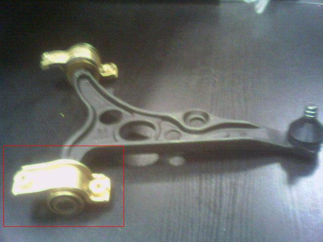

Witam! Mam pewien problem. Otóż simerbloki czy jak to tam sie mówi wachaczy przednich są w moim bravo...już przeszłością. chodzi o przedni simerblok owych wachaczy....Nie wiele myśląc udałem sie do intercarsu aby nabyć nowe. 15 zł sztuka. Koleś z fiata powiedział mi że to od cholery roboty i że tak po taniości ....można by rzecz że " z niemca" przed szefen zrbi mi to za 100 od jednego simerbloku. Czy to rzeczywiście aż tyle roboty że trzeba zdejmować tarcze piaste itd... Czy np jest możliwość zdjęcia starej sześci...uchylenia w dół wachacza i włożenia i dokrecenia nowego simerbloku....bo jesli nie to ja nie wiem czy nie lepiej kupić całych wachaczy np na allegro za 90 zł/szt i za pewni podobną cene wynienić.....hmm???co Wy na to ??
wahacz i tak trzeba wyjąc ale poco zdejmować tarcze? i jaką piaste? odkręca się 4 śruby od sailendblocków i sworzeń a cała sztuka. potem troche sprytu aby zdjąc stare i wprasować nowe pod odpowiednim kątem. Moim zdaniem szkoda roboty za 200 od wahacza!!! Kupić nowy kompletny wahacz i założyć i po sprawie.

No tak mi truli że to tyle roboty....Poza tym...Ja chciałem wymienić przedni w prawym i przedni w lewym bo normalnie wachacz to lata sobie w tych sailendblockach jak długopis w słoiku :/ I tak jakby za jeden przy jednym kole chiał 100....wiec uznałem, że kupuje na allegro cały wachacz za 90 zł bo predzej czy później zacznie sie sypać kolejny sailendblock albo sworzeń sie zesra. Dużo to roboty z wymianą tego wachacza? Bo w sumie mam dostęp do porządnego warsztaciku ojca kolegi w niedzielne popołudnia i dwóch znajomków ogarniających mechaniike....Damy rade ???

Roboty z wymiana mocowania jest dużo i jest to robota bezwartościowa, głównie dajesz zarobić mechanikowi
Wyjęcie wahacza jest proste jak drut, odkręcasz przegub przy zwrotnicy, po dwie śruby przy silentblokach i już
A poza tym cena 100 od wymiany silentbloka to jakiś kosmos. Robi sie za 40 zyla
Wymiana wahacza może z 10 zyla
Prościzna

Ja tam nie wiem ile co kosztuje w Warszawie, pisze Ci ile kosztuje w Łodzi
Wymiana wahacza 10 zyla ( przecież to jest 5 śrub do odkręcenia i przykręcenia, nic więcej ), zestaw naprawczy na strone chyba 37 zyla, a wymiana jednego silentbloku na wahaczu 40 zyla
Nie chcesz, nie wierz, w końcu to twoja sprawa i twoje pieniądze
I nie robiłem tego 3 lata temu tylko na jesień
