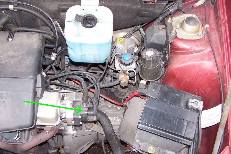

Nie ma UFO, co wiecej nie ma tez aparatu zaplonowego... zlosnik.gif Zamiast tego w jego miejscu zamocowana jest cewka dwubiegunowa, z ktorej przewody biegna prosto do swiec... ok.gif
Napisz jakie objawy wystepuja u Ciebie, to predzej ktos Ci doradzi. A UFO faktycznie nie ma.

Witam pozwolę sie podłączyć i podziekować koledze za uśiwadomienie i mojej osoby - ja to bralem za aparat zaplonowy yikes.gif
choc przyznaje sie ze w sobote usilowalem znależć cewkę zaplonowa

Przeczytaj sobie ten artykul na naszej stronce, a dowiesz sie wiecej o ukladzie zaplonowym i zasilajacym, ktory jest w Twoim Uniaku... ok.gif
