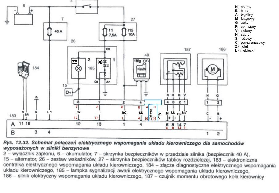

Pozbyłem się oryginalnego kompa a zagościło EMU. Po całej operacji brak wspomagania. Poszperałem trochę w sieci i znalazłem poniższy schemat:
Widać że pod nr 46 jest informacja o prędkości, ale nie jest napisane czy to jest info z impulsatora czy informacja szła z ECU. Jeżeli szła z ECU to wiem że muszę podać teraz z EMU a jeżeli z impulsatora to gdzie szukać przyczyny nie działającego wspomagania? Ewentualnie jak sprawdzić miernikiem czy pojawia się informacja o prędkości?

Kontrolka sie zapala?
Kontrolka paliła mi się od zawsze, chyba z tego względy że było ECU od 1.2 16V ale wspomaganie działało.
ja też mam 16v i kontrolka ze wspomagania gaśnie tak jak w oryginale, bo z tego co wiem wspomaganie ma osobną centrlkę
