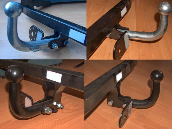

jaki hak holowniczy...
...zamontowac ?
ocynk czy czarny ?
ktory bedzie bardziej trwały ?
poza tym chyba musisz sprawdzić, bo ten ocynk jest
"wyżej" ale dalej wysunięty, a czarny schodzi niżej,

Co do estetyki - well - nie słyszałem żeby hak był jakimkolwiek elementem "zdobniczym", więc czy czarny, czy "śrebrny" - i tak jednakowo "psuje linię".
