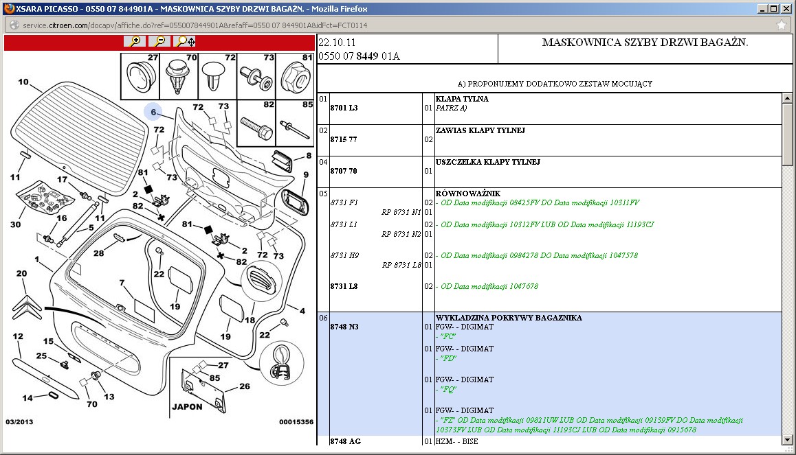

Poprzez elementy 8 i 9 lub po sciagnieciu tapicerki tylnej klapy
dostać się do elementu podpisanego numerem 25 i albo wyczyścić styki w kostce do niego albo wymienic stycznik koszt w ASO około 100 niestety to on pada. Jak padnie całkiem nie otworzysz klapy i będziesz sie musiał dostawać do bagażnika przez fotele od kabiny...
Wtedy pozostanie tylko droga do kostki przez małe otwory i otwarcie klapy możliwe będzie tylko i wyłącznie przez wypięcie stycznika i zwarcie "na krótko" złącza w kostce.
pozdr.
M.
W załączniku schemat klapy.
