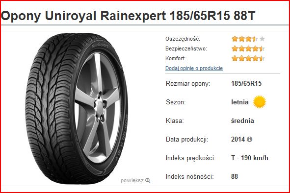

    > jakiś tekst > ponoć szybko znikają nie te, poprzedni model rainexpert
  21. Lewy20bis odpowiedział jozek na temat - Francowate
    > elo > właśnie wróciłem z czeskiej wyprawy > xsara dzielnie dowiozła w obie strony: > - trzy duże torby podróżne, > - wózek spacerówkę, > - sanki z oparciem > - koło zapasowe 15" > - mały rowerek "pchacz" > - masę pierdół luzem > + na powrocie 30 piw > oraz: > żonę i córkę józefa > mega pojemne auto > w nagrodę będzie jakieś car spa > a że wstrzymywałem się z wymianą opon to chyba kupię dwie letnie i zastanawiam się nad: NEXEN > ktoś coś ? Takie trasy to żaden problem dla tego auta zwłaszcza HDi. Teraz wróciliśmy z Krynicy Zdrój i małego wypadu ze Słowacji. Nie wiem jak się to ma, ale zawsze z tych stron wracamy z bagażnikiem pełnym Staropramenka, Pilsnerka i Kozelka Z opon letnich polecam uniroyal rainexpert. Super 3ma auto na drodze, zwłaszcza w mokre dni.
