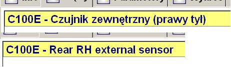

> Mysle, ze powinien pokazac
> To dwa czujniki padly, czy MES tak dziwne pokazuje??
