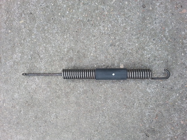

samhain Napisano 21 Lipca 2013 Udostępnij Napisano 21 Lipca 2013 Cześć, Wczoraj podczas hamowania pod nogi wytoczyła mi się bardzo dziwna sprężyna (zdjęcie poniżej). Początkowo myślałem, że to coś z fotela ale nie ma on przecież mechanizmów odchylania jak w autach 3d więc tak solidna sprężyna raczej tam nie występuje. Wszystko działa sprawnie, nie zauważyłem żadnej różnicy w pracy pedałów itp. Prośba do właścicieli Golfów IV/Leonów I/Skód Octavii itp aby zerknęli u siebie gdzie takowa może się znajdować. Dzięki. Cytuj Odnośnik do komentarza Udostępnij na innych stronach More sharing options...
SebeKK Napisano 21 Lipca 2013 Udostępnij Napisano 21 Lipca 2013 Sprezyna z fotela na bank Cytuj Odnośnik do komentarza Udostępnij na innych stronach More sharing options...
samhain Napisano 21 Lipca 2013 Autor Udostępnij Napisano 21 Lipca 2013 > Sprezyna z fotela na bank Oki, sprawdzałem w fotelu pasażera i na tyle ile można zobaczyć bez wyjmowania fotela, nie widać takiej sprężyny... Cytuj Odnośnik do komentarza Udostępnij na innych stronach More sharing options...
kamil_sz Napisano 21 Lipca 2013 Udostępnij Napisano 21 Lipca 2013 > Cześć, > Wczoraj podczas hamowania pod nogi wytoczyła mi się bardzo dziwna sprężyna (zdjęcie poniżej). > Początkowo myślałem, że to coś z fotela ale nie ma on przecież mechanizmów odchylania jak w > autach 3d więc tak solidna sprężyna raczej tam nie występuje. > Wszystko działa sprawnie, nie zauważyłem żadnej różnicy w pracy pedałów itp. > Prośba do właścicieli Golfów IV/Leonów I/Skód Octavii itp aby zerknęli u siebie gdzie takowa może > się znajdować. > Dzięki. W octaviach taka sprężyna wylatuje z mechanizmu regulacji wysokości fotela. U mnie wypadły z obu foteli i nie zauważyłem jakichkolwiek problemów z działaniem regulacji. Cytuj Odnośnik do komentarza Udostępnij na innych stronach More sharing options...
Vadero Napisano 21 Lipca 2013 Udostępnij Napisano 21 Lipca 2013 > Oki, sprawdzałem w fotelu pasażera i na tyle ile można zobaczyć bez wyjmowania fotela, nie widać > takiej sprężyny... to już wiesz skąd ci wypadła Cytuj Odnośnik do komentarza Udostępnij na innych stronach More sharing options...
misiopolarny Napisano 21 Lipca 2013 Udostępnij Napisano 21 Lipca 2013 > W octaviach taka sprężyna wylatuje z mechanizmu regulacji wysokości fotela. U mnie wypadły z obu > foteli i nie zauważyłem jakichkolwiek problemów z działaniem regulacji. dokładnie tak samo ma G4... z fotela kierowcy wypadła, zmian w pracy podnoszenia opuszczania nie stwierdzono, ba nawet nie bardzo był pomysł jak to ponownie zainstalować przy wyjętym fotelu, więc swoje miejsce znalazło w garażu Cytuj Odnośnik do komentarza Udostępnij na innych stronach More sharing options...

samhain Napisano 21 Lipca 2013 Autor Udostępnij Napisano 21 Lipca 2013 > W octaviach taka sprężyna wylatuje z mechanizmu regulacji wysokości fotela. U mnie wypadły z obu > foteli i nie zauważyłem jakichkolwiek problemów z działaniem regulacji. Więc najprawdopodobniej tu jest podobnie, ja też nie zauważyłem żadnej zmiany w pracy regulacji wysokości. W przyszły weekend popatrzę, gdzie mogło być jej miejsce. Dzięki bardzo Cytuj Odnośnik do komentarza Udostępnij na innych stronach More sharing options...
wojtala Napisano 22 Lipca 2013 Udostępnij Napisano 22 Lipca 2013 > dokładnie tak samo ma G4... > z fotela kierowcy wypadła, zmian w pracy podnoszenia opuszczania nie stwierdzono, ba nawet nie > bardzo był pomysł jak to ponownie zainstalować przy wyjętym fotelu, więc swoje miejsce > znalazło w garażu wylatuje bo lamie sie taki maly haczyk na ktorym trzyma sie ta sprezyna Cytuj Odnośnik do komentarza Udostępnij na innych stronach More sharing options...
tigger Napisano 1 Sierpnia 2013 Udostępnij Napisano 1 Sierpnia 2013 > wylatuje bo lamie sie taki maly haczyk na ktorym trzyma sie ta sprezyna A jesteście pewni, że to z regulacji wysokości? Mi też wypadła i po tym zauważyłem, że fotel jakby stawia opór przy przesuwaniu przód - tył...? Cytuj Odnośnik do komentarza Udostępnij na innych stronach More sharing options...
