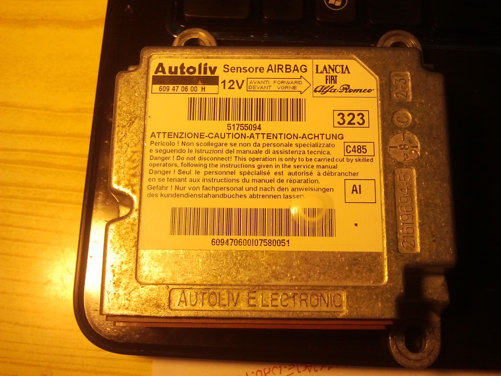

Znajoma potrzebuje naprawić taki moduł - sensor airbagów.
Czy gdzieś w okolicy Warszawy ktoś to naprawia? Naprawia się w ogóle takie rzeczy?
Nowy podobno w ASO kosztuje 1.800zł a używek na allegro nie znalazłem. Chyba że podpasują z jakimiś innymi numerami.
Auto nie jest po zdarzeniu, podobno moduł zjarał się przy okazji jakiś akcji (wymiany?) akumulatora.
Bez jaśków bocznych?
Szukaj też pod numerami
51755094 CENTRALKA AIR-BAG 502 + !505 C15307 01
51918057 CENTRALKA AIR-BAG 502 + !505 D15307, C15324 01
51931288 CENTRALKA AIR-BAG 502 + !505 D15324
Ta zmiana to:
15324 - POPRAWA ODPORNOŚCI EMC (DAT 26/12/2011)

To znaczy że te moduły były mniej odporne na co? EMC? Jakieś zakłócenia elektromagnetyczne? I teraz są poprawione pod tymi nowymi numerami?
> Bez, tylko dwie przednie poduszki.
No to centralki z tymi nr wg epera podpasują

Szukaj centralki z numerami podanymi wyżej, montuj i zapomnij o sprawie wink.gif

Moge spróbowac go naprawić , jak cos to podeslij pocztą.
