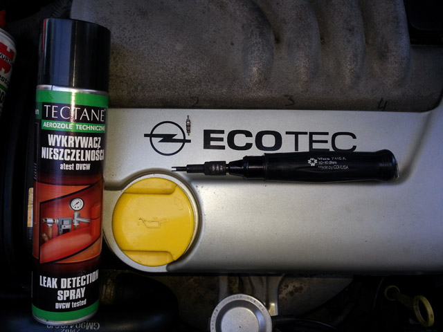

Następnie pojechałem na sprawdzenie szczelności, a tu klops azot szybko zmniejszył ciśnienie do 8 Bar. Co się okazało? Zaworek niskiego ciśnienia przepuszczał, trzeba było go wymienić.
By wykryć miejsce nieszczelności potrzebujemy taki preparat jak na fotce, pieni się tam gdzie gaz ucieka, nawet pod niewielkim ciśnieniem. Dodatkowo należy kupić zaworek w serwisie (15zł)
Potrzebujemy wkrętak dynamometryczny z regulowanym momentem, lub wyczucie w łapce. Zaworek wykręcamy kluczem specjalnym do zaworków o szerokości 2.2mm. Nowy zaworek wkręcamy z momentem 0.45Nm
