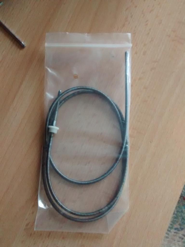

  2. Witajcie, od długiego czasu mam problem z prędkościomierzem. Otóż pewnego dnia zakupiłem sobie za małą kasę prędkościomierz z C20XE/X20XEV, czyli wyskalowany do 8tys RPM i 250km/h, indeks w1102. Ponieważ mam Classica, to problemu nie ma. A założyłem bo jakoś bardziej mi się podoba ta większa skala Był mały problem, gdyż popsułem sprężynkę cofającą wskazówkę przy ustawianiu przebiegu. Kolega poratował mnie jakimiś zegarami i ją wydobyłem. Po jakimś czasie po założeniu wskazówka zaczeła minimalnie latać. Wpadłem na pomysł, aby na koniec linki prędkościomierza założyć koszulkę termokurczliwą. Zdawało to egzamin na jakiś tydzień. Po milionach prób z koszulkami, próbowałem kombinerkami jakoś wyciągnąć linkę ku zegarom (aby więcej wchodzilo jej do licznika). Jednakże to nie pomogło. Wkrótce wskazówka zaczęła mi latać z amplitudą 2cm. kolega poratował mnie swoją linką i ślimakiem, gdyż po zmianie silnika nie były mu potrzebne. Założyłem i był wreszcie spokój (przez 3 dni). I znowu drży. W końcu postanowiłem założyć swój ori prędkościomierz. Znowu spokój przez parę dni, tym razem na lince kolegi. Aż do wczoraj od niechcenia zacząłem bawić się moją fabryczną linką i udało mi się wyjąć linkę z pancerza :D Wobec tego wpadłem na pomysł, aby końcówki nieco sklepać, spłaszczyć aby ciasno wchodziły do silmaka i licznika. No i się udało w 90% Jednakże pozostałością po wkurzającym drobiazgu jest coś takiego: gdy ruszam powoli z miejsca, wskazówka zazwyczaj dosyć gwałtownie podnosi się do tych 30km/h. Jeżeli jadę nieco wolniej, to leży w spoczynku. Pomaga puknięcie w szybkę zegara. Macie jakiś pomysł co można jeszcze poprawić? Apropo rozbiórki linki na części pierwsze - mając linkę w rękach, demontujemy ślimak. Przyda się jakieś imadełko. Końcóweczkę linki od str ślimaka wkręcamy z wyczuciem w imadełko i ciągniemy. Musimy uważać na mały biały plasticzek i podkładeczkę. Kolejność składania taka: podkładka (zakładana od str licznika) --> linka w pancerz (od str ślimaka) --> plastik (dnem cylinderka w głąb linki)
