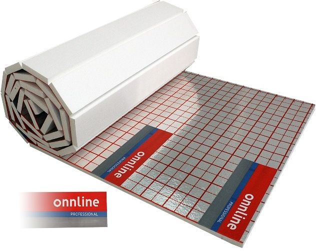

Mozesz poszukać, są tez gotowe maty pod podłogówke, ja robiłem własnie na takiej

> dookoła taśma dylatacyjna o taka
Ten styropian przynajmniej na zdjęciu wygląda na dosyć cienki. Drogie to ustrojstwo?
5cm miał ten mój, nie wiem czy są grubsze, najwyzej musiał bys dac 5cm zwykłego i na to dopiero mate.
Jego zaletą jest to ze jest dosyc twardy i uchwyty na rurki z niego nie wypadają zlosnik.gif
Tuatj np cena ja tez cos koło 20zł za metr płaciłem
