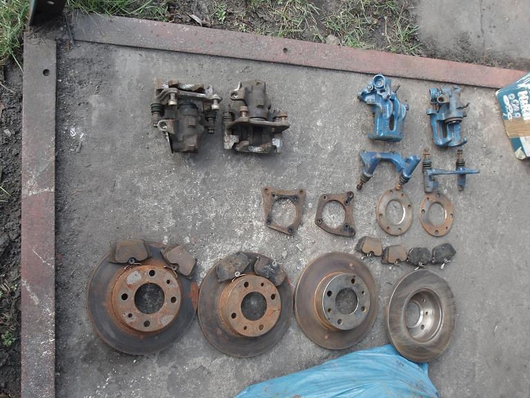

witam mysle nad załozeniem z tyłu tarcz hamulcowych chciałem sie dowiedziec co bedzie mi potrzebne zeby nie nakupic pierdoł nie potrzebnych i jak z recznym ?

Do szczescia potrzebne Ci :
- 2 x zacisk z Uno turbo, ( tarcza 227 mm ) punto gt, stilo, alfa itp ( tarcze 240 mm ) + 4 sruby do ich zamocowania
-2 x tarcza + klocki
- 2 x przewody elastyczne
- 2 x dystanse 5 mm pod tarcze,
-2 x mocowanie zacisku ( nie trzeba szukac uzywanych ktore sa trudno dostepne, mozna zamowic nowe wyciete laserem )
linke hamulcowa trzeba odpowiednio przerobic. Bedzie dluzsza z innymi zakonczeniami.
Wszystko proste w montazu. Kluczem nasadowym 30mm odkrecamy srube na piescie. Po jej odkreceniu mozna wyjac piaste i tarcze kotwiczna po jej odkreceniu.
Przekrecamy mocowanie zacisku na srubach ktorymi byla przykrecona tarcza kotwiczna. Nastepnie piasta. Dystans pod tarcze, tarcza i zacisk. Do zacisku przewod hamulcowy. Odpowietrzanie.
Ze Stilo zaciski nie bo są 257, z alfy tak ale 145, 146, (to i tak nie wszystkie), oraz 155. Inne alfy 147, 156 maja tarczy 257.
Nie trzeba żadnego dystansu pod tarczę, wystarczy wymienić podkładkę pod piastą. ok.gif
dobra wszystko oki tylko co z linką od recznego co trzeba z nią zrobic zeby to działało ?? bo reszta jak widze to prosta sprawa ale zastanawia mnie ten reczny mozna cos bardziej dokładniej napisac ?? i te zaciski od czego najlepiej kupic bo jak narazie wymieniliscie mi pare modeli samochodow i dalej nie wiem od czegoi lepiej kupic ze zakładam bez zadnych problemow i oto mi najbardziej chodzi ze mam materiał i montuje bez pocenia sie ze to nie pasuje itp itd .i trzeba dodac ze mam nowki zimowki 13 i alusy zeby mi tarcze podeszły pod koło
