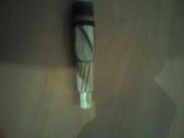

No i go wreszcie wyjołem wziołem tak jak pisałeś
nakreciłem impulsator i na kanale go lekko udeżyłem w nakrenke i wyszedł cały wytarty zobacz na zdjeciu.
ile kosztuje taki wałek 97zł shocked.gifo to ci chodziło ?

> ile kosztuje taki wałek 97zł o to ci chodziło ?
za taki wałeczek dałem 12 zł w Tychach ze dwa miesiace temu, u mnie się skubany ukrecił tam gdzie jest na nim uszczelka
pozdro
tak wlasnie to kosztowalo 97 zł (uwazaj przy kupnie jak są zeby na tym napedzie ustawione, są proste lub pod skosem -zobacz jak miales te stare), tylko to jeszcze było z takim czyms metalowym co sie to cale do skrzyni wklada.
