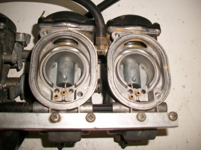

otóż problem jest wagi państwowej - w cento po prostu nie zmieszcze filtrow bez ruszania aku i nagrzewnicy a tych nie chce ruszać, wiec MUSICIE cos poradzic, jak to rozwiazac grinser006.gif
foto jest takie:
od gaznikow mam jakies 5-6 cm wolnej przestrzeli, czyli bez szału.
Jak tam zamontowac jakies filtry? zlosnik.gif moze jakies gąbkowe? moze jakis jeden gąbkowy prostokatny o ile takie sa? na alledrogo szukalem, bez zadowalajacych s(k)utków; jakies inne pomysly?
odpada, gazniki z tyłu są jajowate -
mam tylko plastikowa "flansze" do nich, ale samych filtrow (ktora zreszta mam) nie ma szans zalozyc
guma jest scisliwa, jak skrecisz obejma to powinno sie docisnac
nie ma do czego złapać/za co scisnać, odpada grinser006.gif

Dobra to powiedz mi jak one są mocowane do gaźników ? i jakie masz tam wymiary tego ? to może poszukam czegoś u siebie ew wyprodukuje smile.gif

pwinieneś użyć tamtej plastikowej płyty która jest z gaźnikami i założyć na nią taką piankę jak na zdjęciu w linku.

do gaznikow w moto byl oczywiscie airbox, a jak zamontowac filtry to nie mam pojecia zlosnik.gif gdyby bylo miejsca wiecej to nie bykoby pewnie propblemu, foto tego plastikowego tałatajstwa wrzuce pozniej bo musze isc zrobic, foto filtrów fi52
czyli wychodzi na to ze musiabym miec od razu od gaznikow jakies coś wyprowadzone w góre czyli nie wiem co oink.gif

to jest mega, tylko nie widzialem czegos takiego na alledrogo, jakies linki do sklepow?
pianka PIPERCROSS
ale widziałem ostatnio małe pianki na dwa gaźniki, cena około 400 grinser006.gif
albo to na cztery jest, nie wiem
ewentualnie wyciąć prostokąt z takiej gąbki filtracyjnej i zammocować go do tego plastikowego hadziajstwa grinser006.gif

hahaha 400za filtr powietrza, masz jakis inny pomysl czy musze kupic? grinser006.gif

wiem inny silnik i inne graty ale cos takiego miał zrobione karan moze sie przyga zdjecie pogladowe
nie przyda sie bo przepustnice patrza do góry, a gazniki sa poziome zlosnik.gif
