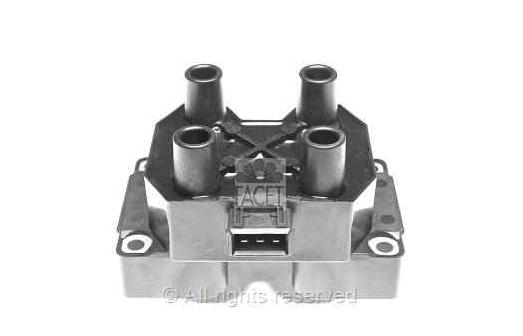

Witam czy jeśli mam u siebie taką cewke występuje też gdzieś moduł zapłonowy

z tego co sie orientuje (wg ksiązki WKiŁ) w Twoim aucie sterowanie zapłonem jest realizowane przez komputer od wtrysku zatem modułu zapłonowego nie ma. Sterowanie cewką wychodzi z komputera pinami nr 1 ( 1 i 4 cylinder ) oraz 19 ( 2 i 3 cylinder ).

też właśnie tak myślałem możesz się upewnic na 100% silnik 835C1000 1.6 1995 rok, i jak to się odbywa jak sa 3 wejścia tylko , masa i sterowanie 1-4 i 2-3 hmm.gif

numery modelu silnika zaczynające sie na 8 pochodzą od lanci i nie mam ich w książce.
W tipo/tempra silniki 1,6i.e. połaczone z mechaniczną skrzynią biegów są wyposażone wten typ zapłonu co pisałem wcześniej.
A zapłon odbywa sie w ten sposób , że naraz iskrzą świecie na 1 i 4 cylindrze (w jednym jest koniec sprężnia , w drugim koniec wydechu ) oraz 2 i 3 cylindrze. Także do sterowania wystarczą 3 przewody.
