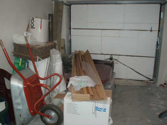

Mój szwagier taką bramę wyłożył całą od środka styropianem
Nie jestem twoim szwagrem, ale też mam wyłożone drzwi styropianem. Załączam zdjęcie jeszcze z czasów budowy.
