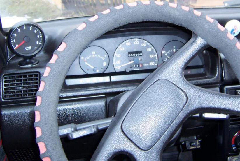

Trąba mi trąbić przestała frown.gif Chciałem obejrzec w kierownicy czy wszystko na miejscu ale nie wiem jak zdjąć klapkę sygnałową. Tak brutalnie po prostu?

Zalezy jaka masz kiere?

Zwykłą taką.

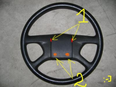

1. podwazyc plaskim srubokretem, tam jest po jednym takim wystajniku (zaznaczylem na czerwono). delikatnie do gory
2. jak podwazysz do gory to bedzie trzymalo sie na dwoch takich okraglych zatyczkach (zaznaczonych na pomaranczowo) po malu rekoma juz do gory i wychodzi. zaswsze mozna sobie jeszcze plaskim srubokretem pomagac.
