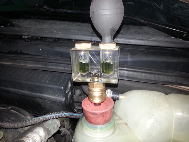

> Może pojechać na stację diagnostyczną coby obadali płyn na okoliczność występowania CO2 ?
Niektóre warsztaty mają sprzęt do tego. Wystarczy pobrać próbkę płynu (na świeżo) i dolać odczynnika i już wiemy czy jest CO2 czy nie. Tylko że ja jakoś tak od dłuższego czasu nie mogę się zebrać na taki test...
Jak odczynnik, może można kupić to gdzieś?

Odpowiadając na drugie pytanie - zestawy do analizy CO2 są do kupienia ale cena...
ZESTAWIK

Możesz zagadać do jakiegoś diagnosty, żeby użyczył analizatora spalin.
Odkręcasz korek od zbiorniczka i od razu wkładasz do niego sondę (tylko nie do cieczy, żeby jej nie uszkodzić). Jeśli analizator wykryje HC to masz UPG do roboty.

No i niestety są spaliny w układzie frown.gif Płyn z ciemnozielonego zaczął się robić żółty. Dzięki Marcinonyx1984 za te smutne wieści.
