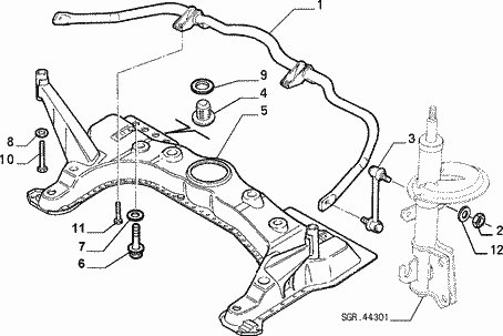

> czy to tylko otwor
> zostal
Tylko otwór. Patrz załącznik i amory na allegro...
no czyli jak w stilo
w stilo padal lacznik bo byl jakis z tworzywa wlasnie na allegro sa dostepne z swozniem stalowym ktore to sa podobno trwalsze
w mareji lacznik ma stalowa kulke jak swozen lub koncowka drazka kierowniczego czy jest z tworzywa sztucznego??
konstrukcja lepsza niz w brawie ale i tak tobie krotko wytrzymuja te wahacze ciekawe dlaczego??
ja po 105 kkm mialem tylko luz na durzej tulei wynoszacy ok 5 mm wczesniej na badaniach byl niewykrywalny na szrpakach
znaczenie ma rowniez masa samochodu(ja mam najlzejszy bo 1,4 s bez bajerow)ale najgorsze mi sie zdaje jednak jest wlasnie to mocowanie lacznika w polowie dlugosci wahacza
W to nie wierz... właśnie metalowe są bardziej zawodne, bo metal jest plastyczny frown.gif
Plastikowe się nie wybijają - wymieniłem dwukrotnie (Mototechnika, Febi) i wróciłem do oryginałów.
