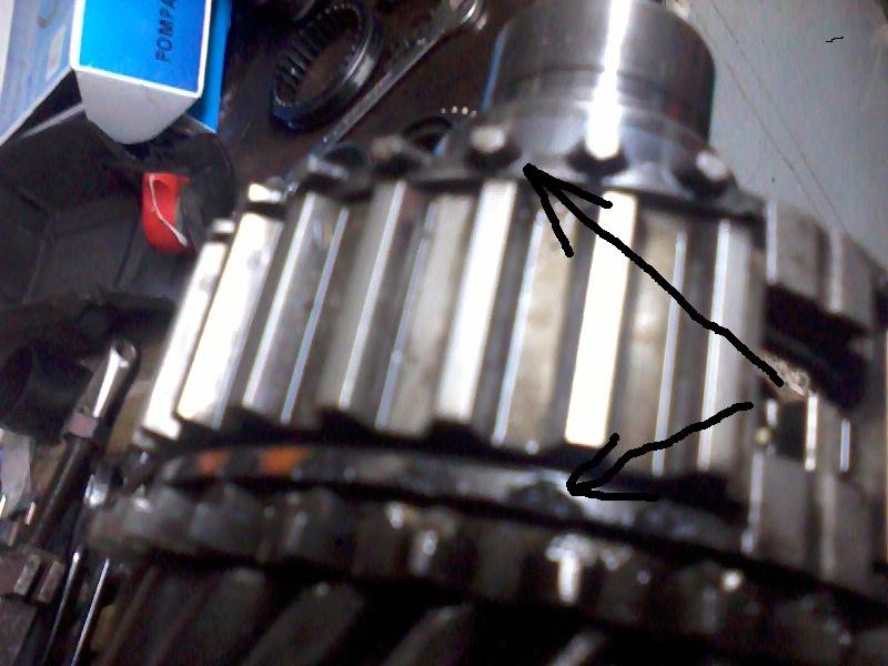

Skrzynia zdiagnozowana i przyczyna zgrzytania na trzecim biegu też. Winny synchronizator, jak się nauczę umieszczać zdjęcia to puszczę fotkę.
Z jednej strony są zęby a z drugiej już nie. To właśnie jest przyczyna zgrzytania.
