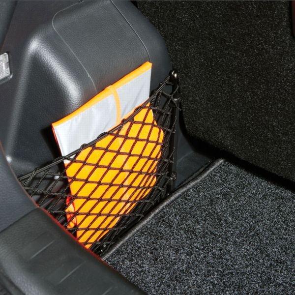

Montaz siatki do baganizka na wkrety.
Kupilem orginalna siatke na ebay. Teraz musze ja zamontowac 5 wkretami do plastiku. I teraz pytanie czy wystarczy jak zrobie dziurke szpilorkiem i w ta mala dziurke wloze oink.gif srube i dokrece? Nie wiem czy ten plastik gruby sruba niby krotka ale czy to bedzie wogole trzymac?
Czy lepiej wiertarka? Ale to znow wiertlo sie zsunie bo nie ma dobrego dojscia i bedzie klops.

Podejrzewam, że oryginalnie jest dziurka, a od spodu dołożona blaszka w którą wkręca się wkręt.
Co jest pod tym plastikiem?
Jeśli masz wkręty samowiercące - to przykręcaj śmiało.
Jeśli wkręty do plastiku są "zwykłe", to ja bym nawiercił plastik wiertłem o średnicy +/- 0,5 średnicy wkrętu i dopiero w to wkręty.
Może nie będzie taki montaż wybitnie estetyczny ale powinien być skuteczny.

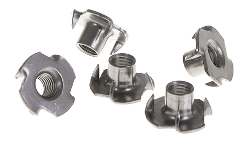

A pytanie brzmi: czy do miejsc, w których planujesz otworki, możesz się dobrać od tyłu oink.gifgrinser006.gif
Jeśli tak, to polecam z własnego doświadczenia bojowego nakrętki kłowe

Wlasnie dziwnie bo nie ma zaslepek. Siatka jest w ramce na ramce 5 uchwytow. Dwa ida na bok dwa na tyl i jeden w podloge. Tylko czy ja tam czegos nie uszkodze. Moze wiazka idzie czy co hmm.gif

Chyba tak wlasnie sie skonczy.

Nie da rady od tylu bo wchodzi w 3 rozne plastiki to bedzie nie do pomierzenia. zlosnik.gif Raczej myslalem dolozyc na oko zaznaczyc i wiercic.
No niestety z przebiegiem wiązek się musisz liczyć, więc nie ominie Cię albo liczenie na łut szczęścia, albo pogrzebanie wokół (lub w sieci), żeby stwierdzić czy tam wiązek nie ma.
