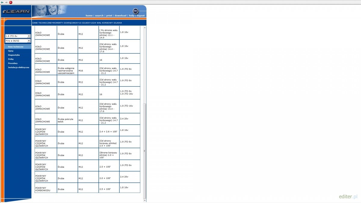

Witam, jakim momentem dokręcić docisk sprzęgła i koło zamachowe w stilonie 1.9jtd 115KM? Pozdrawiam
Koło zamachowe śruba M12 160Nm, docisk 28Nm. Niech ktoś jeszcze potwierdzi bo nie jestem pewien.
Docisk tak jak wyżej 28 Nm
