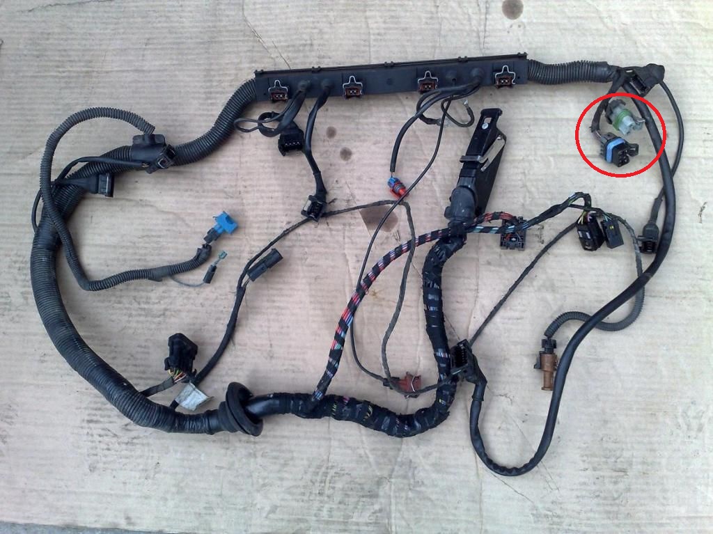

Opis wiązki c20xe.
Może ktoś tutaj wie lub ma jakieś schematy (mile widziane z rozpiska kolorów). Wiązki 3rzędwowej c20xe.
Zdjęcie w załaczniku,wiem,że brakuje kawałka od tych kostek zaznaczonych na czerwono i też fajnie by było mieć rozeznanie w tym fragmencie wiązki ocb. 20.GIF

Które piny w ecu odpowiadają za silniczek krokowy?
Ale to nie jest silniczek krokowy. W tym silniku nie ma czegoś takiego skromny.gif.
> Przecież masz podane, M33- regulator biegu jałowego, a tam podane przewody.
Aaaa już ogarnięte.Pytałem,bo ktoś już przerobił wiązkę i po schemacie nie pasowało mi (więc postanowiłem zapytać i się upewnić).
