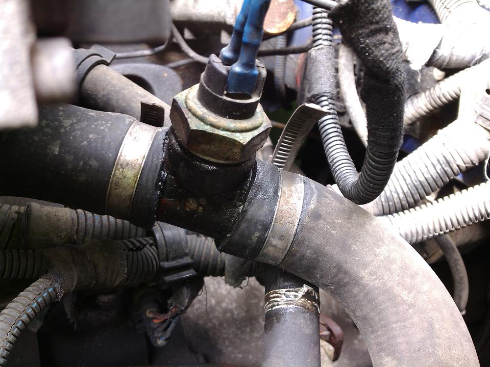

co to jest?
fiat sc 1.1
czy to jest czujnik temperatury?
normalnie jest to na przewodzie płynu chłodzącego?
> fiat sc 1.1
jest to czujnik plynu chlodzacego. Nie zakladal ktos wskaznika dodatkowego ??
to jest dodatkowy?
nie ma żadnych dodatkowych wskaźników.
cieknie mi spod niego i nie mogę znaleźć jak to ruszyć
> to jest dodatkowy?
ano dodatkowy. Oryginalnie w 1.1 spi sa dwa czujniki. jeden przy kolektorze ssacym a drugi w glowicy przy rozrzadzie

widać że "inwencja własna", robiliśmy tak kiedyś jak wymienialiśmy ECU z żeli na zwykłe IAW ale w serii to trochę bez sensu.
Jakie masz ECU?
> Jakie masz ECU?
nie mam pojęcia

poproszę:
zdjęcie chłodnicy (bok)
zdjęcie komputera
zdjęcie kolektora ssącego
zdjęcie komory
bez tego to tylko szklana kula...
