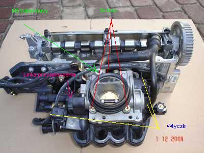

Ze względu że zarówno w MK2 jak i MK2 FL elementy te są stałe i krokowca samego nie da sie wyjąc należy zdemontowac całosc .
To co na foto:
Kilka wtyczek i linka przyspieszenia-chyba ze jest elektroniczna-wiec kolejna wtyczka.
Całosc czysci sie delikatnie w benzynce ekstrakcyjnej a potem osusza-najlepiej spręzonym powietrzem waytogo.gif
Spokojnie można popryskac inne lementy bez jednego-czujnika położenia przepustnicy-zaznaczonego na czerwono

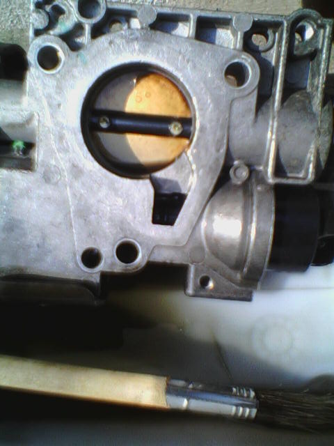

A ja robiłem to tak:
Na fotkach widac jaki bród wypływa z gardzieli i swoznia krokowego crazy.gif

trzeba odkrecic trzy wkrety(Trox)i 1 srubę m 5
