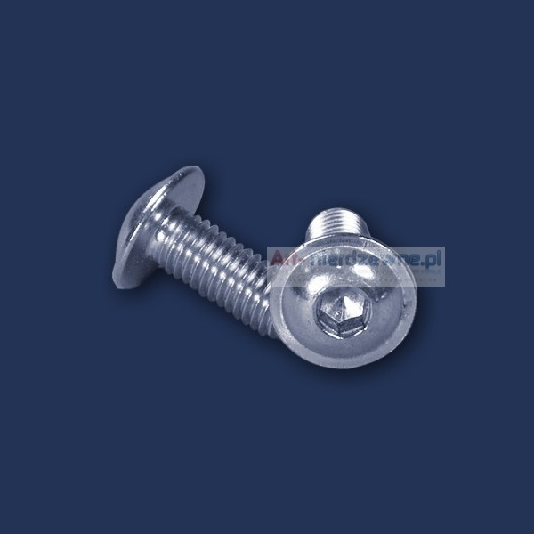

Jeszcze inna opcja to podmiana na wyroby klasy A2, czyli zwane popularnie nierdzewką. Masz tam zwykłe, metryczne gwinty, więc podmiana nie stanowi problemu waytogo.gif

No to nie pozostaje Ci nic innego, jak podmiana śrub/nakrętek na klasę A2: spokój na lata + urok dyskretnej elegancji grinser006.gif
