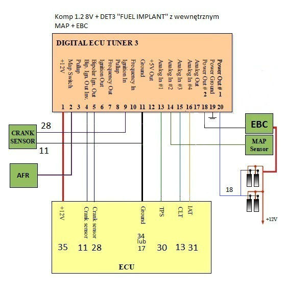

det 3 - pół sekwencja - fit
Cześć wink.gif Mimo kilku podpowiedzi ze strony kolegów, nadal nie mogę ogarnąć poprawnego schematu.. Który będzie odpowiedni do podłączenia deta(3) w FI w pół sekwencji i wyjściem na Map switcha oraz EBC 270751858-jezyk.gif
p.s to gdzieś w czelusciach AK odnalazłem, ale chyba nie tędy droga:

ebc podlaczasz pod frequency out
do tego https://dl.dropboxusercontent.com/u/28620292/EcumasterDET3_FI_1_39.exe
> Okej, dziękuje, a afr? jeśli chce mieć map switcha?
Musisz pogodzic sie z pewnymi ograniczeniami albo zainwestowac w EMU grinser006.gif
> grr ;P dobra, idzie full grupa
wystroic mapy i potem przestawic switcha pod zmiane map zamiast piatego wejscia pod kontroler
