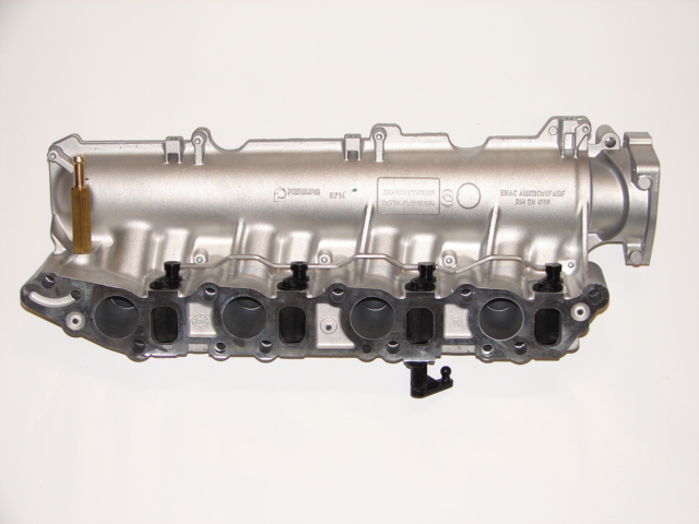

tak z ciekawości zapytam, jakich silników Fiata dotyczy ten problem?
1.9 150KM
2.4 JTD?
a co z 1.6 mJTD? Tu niby miało nie być, ale czy w końcu są? Jak to sprawdzić? tylko rozbiórka, czy po wyglądzie kolektora można coś wnioskować?
PS
tak porównuje te dwa kolektory (z 1.6 i 1.9) i rozumiem, że jak są klapy to musi byc taka "listwa" je poruszająca? jeśli tak, to w 1.6 nic takiego nie ma...to i w 2.0 chyba nie powinno byc?
1.6
1.9

Listwa moze byc zabudowana i jej nie widac, a klapy i tak sa. Tak jest w 1.9 16v z plastikowym kolektorem.
