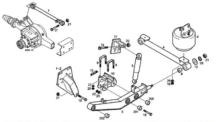

ZCFA1EF1102357138
Chodzi o śrubę 18 i tuleje które ona skręca.

postaram sie zapytac w CTC Ruda Śląska jutro...
201 - 42556821
18 - 500395512
> 201 - 42556821
> 18 - 500395512
Dziekuje za numery czesci
Czesc numer 42556821 - cena 1274,5PLN
Czesc numer 500395512 - cena 261PLN
Ceny detal netto
> 1500PLN za śrubkę, ze złota ona jest
> A tak na serio-nie da się jej zastąpić jakąś normalną śrubą
Pewnie się da, ale to śruba na klucz 41 i tylko dwie takie trzymają cały most do resora.

Tak tylko pytam informacyjnie, bo obie tuleje które trzymają tylny most są do wymiany. Przy jednej odkręciła się śruba i jak to zobaczyłem to odstawiłem auto na parking i albo siedzę w domu bo nie mam czym pracować, albo jeździmy lokalnie we dwóch jedną solówką. hehe.gif Szef na urlopie i nie może przyjąć do wiadomości że auto złom i trzeba remontować. smirk.gif
Byłem u jego znajomych w serwisie żeby potwierdzili że auto nie może się poruszać, ale dalej nie wierzy. smirk.gif
Do tego okazało się że na coroczne przeglądy jeździ sam dowód rejestracyjny smirk.gif więc czekam aż ktoś w końcu usunie wszystkie usterki.
