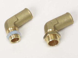

A teraz następne pytanie, co wkręcić w otwór kompensacyjny reduktora BRC AT90E? Jaką średnice ma gwint w tym otworze?
Czy będzie pasowało kolanko z tego zdjęcia?
W katalogu BRC na stronie Czakramu ma ono nr kat.:24RC04000005
Czy można kupić te kolanka?

W punkt nr 2 wpiąłbym się, a kolanko pierwsze od lewej z fotki gwint M14x1.
