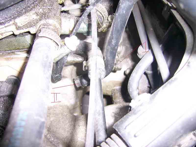

mam jeszcze pytanie do kolegi czy te rurki wskazane na fotce powinny tak wyglądać? TZN czy 1 nie powinna być osadzona na miejscu gdzie wychodzi II. Obie na końcach są zaślepione srubami wkręconym w środki rurrek. Podkreslam z to nie moja sprawka tylko magików od gazu którzy zakładali poprzednikowi instalkę.
U kolegi wyglądało to tak:
a u mnie tak:
Czy czasem końcówka nie musi byc nasadzona jak na foto wyzej? Z tym tylko że mam instalke LPG czy to jakaś różnica?
