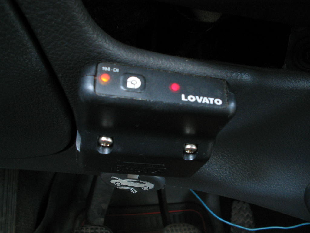

Czy wie ktoś jak zapisywane są ustawienia gazu tz. ostatnio mialem ustawiony tak gaz ze po osiagnieciu 3 tys obrotów przełaczał się z benzyny na gaz, ale ostatnio nie chce, newet gdy chce zmienic za pomoca przycisku. Czy mogly sie te ustawienia jakos wykasowac po wymianie bezpieczników i akumulatora. Czy da sie to jakos samemu ustawic? W załączniku pokazany jaki mam przełacznik

Jak dobrze pamiętam to pięciokrotne (raz po raz) włączenie i wyłączenie zapłonu rozprogramowuje centralką. W celu zaprogramowania progu przełączenia należy uruchomić silnik trzymając wciśnięty przycisk centralki. Następnie podnieść obroty silnika do żądanej wartości przełączenia noPB - lpg i puścić przycisk. Jeśli nie zadziała to daj znać.
> Zadziałało. Dzięki
