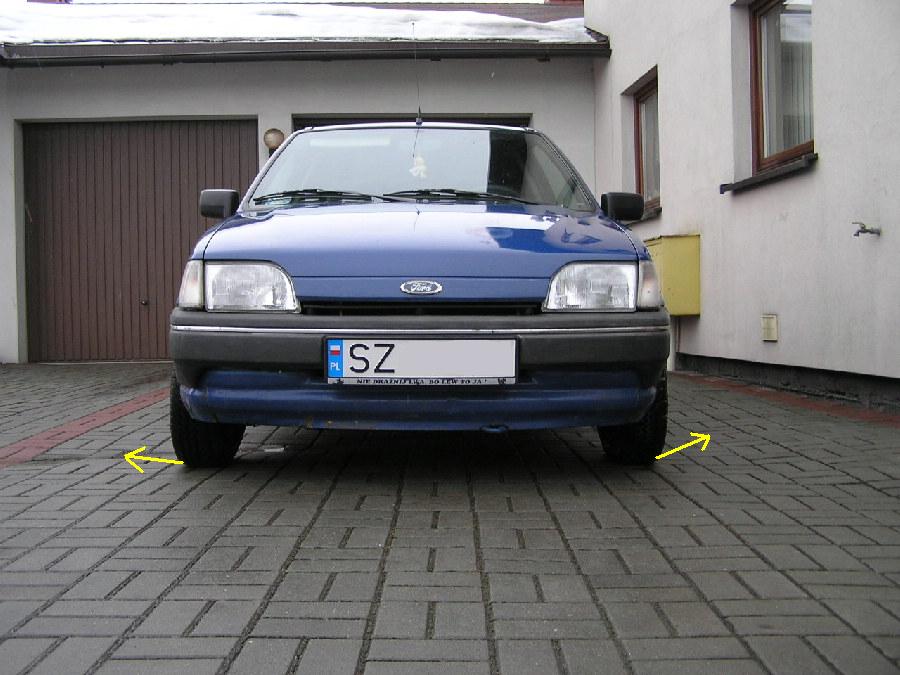

Koła się rozjechały tak jak pokazują strzałki.
Myślałem najpierw że to maglownica ale chyba nie to, dziwna sprawa ktoś miał podobny przypadek? A jak tak to ile wyniesie naprawa? hmm.gif Z tego co patrzałem pod spód to wachacze są na swoim miejscu, a zwożnie były wymieniane miesiąc temu.

To tak nagle? czy po wjechaniu w dziure?
A luz na kierownicy większy?

dokładnie to nie wiem bo to szfagra auto. Ale z tego co gadał to stopniowo mu się to działo. Co ciekawe luzu na kierownicy nie ma. Łożyska nie dają znać głosowo o zużyciu. Chyba że wjechał w jakąś dziurę i się nie chce przyznać, ale to by było słychać jak coś w pieście było by nie tak. No nie wiem sam, przyjdzie to sam coś powie jak to sie mu stało.

Jakby to dziura to mogła by się zwrotnica przesunąć, zmienić zbieżność.
NIe wiem jak wygląda kolumna McPhersona w fiescie czy reguluje sie kąt pochylenia kola.
Jeżeli są tam fasolki u jest to regulowane to pewnie cos sie przestawiło.....ale bardziej obstawiam wariant - że "zjechały" sie gniazda kolumn.
Widać ze auto nie jest pierwszej młodosci, po szparach miedzy poszczególnymi elementami można wnioskoważ ze to jego n-ty przód......a przód naprawiany to przód przerdzewiały.
Na 90% przerdzewiały i zjechały sie gniazda kolumn

zwrotnice? hmm.gif jakoś nie umiem sobie tego wyobrazić

zobacz czy nie ma rdzy na kielichu ok.gif mialem tak w uno i wlasnie to bylo przyczyna ze jedno kolo "lezalo" bardziej...

hm... masz na myśli mocowanie w które wchodzi dół amortyzatora? dzwigneliśmy go na lewarek i były wporządku żadnych luzów no chyba że oko ludzkie tego nie dostrzeże
> zwrotnice? jakoś nie umiem sobie tego wyobrazić
To tak jakbyś mocno walnął w krawężnik czołowo, ew pod kątem,geometria się zmienia a w Twoim przypadku jakby tylko zbieżność. Napewno od stania na parkingu to się nie stało wink.gif

szwagier mówi że ciężarówki wyjeździły dziury w jezdni bo tam był jakiś pasek remontowany, i podobno po tym zdarzeniu coraz bardziej się rozkraczał. Ciekawe co to bedzie teraz
ja sądzę że to tuleje wahaczy padają

To lewe kolo ma juz duzy negatyw !
Czy mocowanie zwrotnicy do amortyzatora jestna dwie sruby na dole ?
Moze cos sie stalo z jedna ze srub ? Albo byl walony i mial zrobione
fasolki w amortyzatorze przy zwrotnicy i sie rozkrecilo ?
