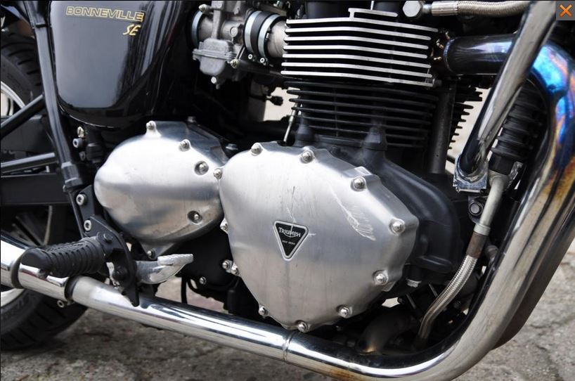

Aby świeciło jak psu...
A konkretnie dekle sprzęgła, alternatora itd...
Czym i jak wypolerować, aby pięknie świeciło?

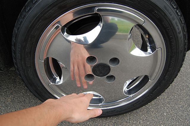

To samo dotyczy felg... trochę je zapuściłem i chciałbym, aby znów nabrały trochę połysku...

no jak czym?
papierem sciernym różnej gradacji (od dołu zaleznie jakie są szkody ale pewnie od 400-600, w górę nawet do 2000). potem pasty polerskie. a na koniec wypadałoby to czyms bezbarwnym do aluminium zabezpieczyć.
> trochę mnie to przeraża... ale w sumie cała zima przed nami
koszt dobrych papierów sciernych to 30 PLN i masz wszystkie gradacje smile.gif pasta i jakis lakier to też grosze. i siadasz sobie z browarkiem i szlifujesz. nic strasznego - poogladaj Youtube smile.gif
jak masz szlifierke mimosrodową, i pady, to wogóle piękna sprawa - ale IMHO na ten 1 case nie warto kupować. ja w ten weekend wlasnie będę golenie leciał papierem, ale ja nie w chrom, a pod lakierowanie oczyszczam.

tego i tak pewnie nie spoleruję nie?
Da radę . Pytanie jak gruby jest ten dekiel? Bo można wszystko aby dziury nie zrobić grinser006.gif
ano. ale w takim wypadku to przydałoby się jakies narzędzie jednak. bo rędcznie to będzie katorga.
w sumie to i tak do wymiany i tak, więc może to zdejmę i spróbuję spolerować?

tez mi ta swiadomosc pomaga przystępować do takich robót smile.gif ino u mnie pewnie taniej, bo silnik i części z bandita 1200 to na wagę można dostać smile.gif

Da rade. Tak wypolerowałem swoje koła ,było roboty bo to 4 koła..Dekle w moto tez robiłem to szło szybko.
Farbe smarujesz preparatem do zrywania powłok,zapomniał jak sie nazywa.Potem to juz papier ścierny,pasta w kostce PP i autosol.Nie myc chemia tylko woda i polerować autosolem co 2 tygodnie w aucie więcej zabawy bo z przodu od klocków szybko sie brudzi.
