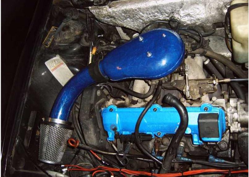

Hej bylo to chyba kiedys, ale odnalesc nie moge frown.gif Z tego co sie z orientowalem to uklad wtryskowy mono-jet jest taki sam w VW golf 3, Jak zrobic przejsciowke zeby to jadnie wygladalo i zeby byl efekt pozytywny? Macie jakies linki!? Kiedys widzialem ze ktos z NIEMIEC mizl takie cudo? W uno.

Mniej wiecej ale to nie to! Widzialem gdzies na forum ze bylo to wykonane po odwrotnej stronie i caly uklad byl niebieski.

Kolega dejv666 miał takie cóś w 1.5
> To pewnie chodzi o to
O wlasnie oto! gdzie moge kupic tak zestaw? Na allegro patrylem i nic nie wypatrylem frown.gif Jakie koszty kompletu

dolot jest zabudowany w uno 1.4
zakupiony zostal od uzytkownika o nicku Yaninnya zajmuje sie wykonywaniem takich dolotow.
co do wyprowadzenia na prawa strone to u mnie zostalo to podyktowane faktem, ze akurat tam mialem miejsce.
dolot ma udokumentowane dzialanie na + w silnikach o pojemnosciach z okolic 1.0-1.1 (potwierdzi to wielu centomaniakow a na ich forum mozna znalesc wykresy z hamowni itp).
w silniku 1.4 (przynajmniej moim) dzieki dolotowi wyraznie zmniejszyla sie dziura w mcoy ponizej 3000RPM.
niestety ciagle nei mam czasu zabudowac dolotu zimnego powietrza do stozka, wiec kres mozliwosci ciagle nie zostal osiagniety wink.gif
ze swojej strony polecam.
a nie orientujesz sie czy do 1.5 takie cos podejdzie? bo z tego co wiem to wtrysk w 1.5 jest o 180stopini obrocony w stosunku do tego w 1.4...

jesli chodzi o sam montaz i miejsce to podejdzie bez problemow. ja w dolocie sam wiercilem otwory bo nie bylo mozliwosci wczesniejszego spasowania dolotu (jestem za granica). samo wykonanie otworwo nie bylo jakos specjalnie trudne i zajelo kilka minut wink.gif
natomiast co do dzialania samego dolotu to juiz sie nie wypowiem. teoretycznie dolot byl robiony pod silnik o mniejszej pojemnosci... ale z drugiej strony w moim starym 1.5 zimny dolot dwal odczuwalne efekty, wiec szansa jest.
natomiast to jak silnik 1.5 "gadal" ze stozkiem to juz inna opowiesc serduszka.gif

tylko musisz napisać że pod uno na gaźniku,
raz że nie może być dziur na górze (w uno jest jedna centralna)
dwa dziura na dole ta duża w przypadku gaźnika też musi być mniejsza
pozatym w uno musi iść na prawą stronę silnika a nie jak w cc/sc na lewą bo w gaźnikowcu może pompa paliwa przeszkadzać

w przypadku zakupu bez otworow (tak jak ja kupowalem) to wtedy mozna bez problemu sobei tak to ustawic zeby sie zmiescilo pod maska wink.gif
