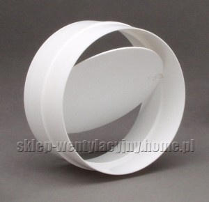

Jaki ten zawór zwrotny ?

W poziomie dasz tylko do okapu a zawór zwrotny i kratkę od razu na wlocie.
Tylko nie wiem czy pytasz o działanie zaworu czy wentylacji w poziomie?
Jeśli zaworu to ten z asymetryczną klapką będzie chyba działał najlepiej bo będzie się otwierać pod własnym ciężarem?

Różne są:

Musisz potestować takie ustawienie, że klapka pod własnym ciężarem się otwiera, a dopiero włączenie wentylacji ją zamyka. Moc ciągu grawitacyjnego jest mała i może nie otworzyć klapki.

Klapka ma asymetryczną oś obrotu. Można zamontować ją tak aby pod własnym ciężarem sama się zamykała albo odwrócić o 180st. aby pod ciężarem się otwierała.
Wystarczy wybrać ustawienie, które daje oczekiwany efekt. Najlepiej podejdź do marketu i obadaj.
Nie jestem pewny jak wygląda sprawa w tych ze skrzydełkami i sprężynką? Być może sprężynka je otwiera? To także załatwia temat, niezależnie od ustawienia ale nie miałem takiego zaworu więc nie wiem.
Jeśli chodzi o te z folią to nie zawsze ciąg grawitacji potrafi ją uchylić.

Te ze sprężynką do grawitacji się nie nadają - grawitacja ich nie uchyli.

w markecie nie przetestuje działania z okapem ale zobaczę te zabawki jak to działa ok.gif
