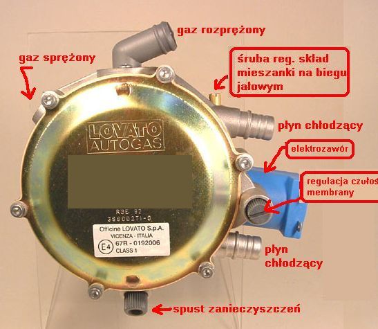

Nie wiem jaki masz reduktor ale z reguły sa tam dwie śruby regulacji. Jedna ustawia czułość membrany II stopnia a druga tworzy kanał obejściowy i przepuszcza gaz od razu z I stopnia i służy do regulacji biegu jałowego. MOże masz ja zakręconą i gaz płynie tylko z membrany.
> niekoniecznie muszą spadać
> tylko z membrany.
mam Lovato. jak sie ociepli, to sie pobawie reduktorem...masz moze opis czy linka z jakims sensownym opise, jak sie reguluje te dwie sruby w reduktorze?

zakreć śrube obejścia i ustaw śrubą czułości tak aby w zakresie 2500-3000 PWA ustawiało się ok 70-100. Możesz użyć trybu "nauka" . Potem odkęć śrube obejścia i doreguluj tak aby na jałowych obrotach oscylował w pobliżu ustawionego wczesniej PWA(o ile się da). Jeżeli na jałowych tak jak tobie oscyluje w róznych miejscach poszezr zakresy max i min aktuatora dla wolnych obrotów, Mogą być większe od tych na dużych obrotach.
wlasnie o takie HOWTO mi chodzilo. zaczynam w koncu to rozumiec. jak jutro bede mial chwile i bedzie sloneczko...to pobawie sie i dam znac.
