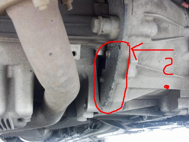

Duży browar piwo.gif dla tego kto mi poda numer katalogowy tej części (tylko zaznaczony fragment) :
dla ułatwienie dodam, że nie chodzi o numer 46744764 - która to jest całą osłoną, ASO umywa ręce......
Jeszcze większy browar piwo.gif dla tego kto mi załatwi ww część zlosnik.gif wg. ASO ta część nie istnieje rotfl.gifrotfl.gif i nigdy nie była produkowana hahaha.gif
EDIT: sprawa dotyczy bb jtd zlosnik.gif

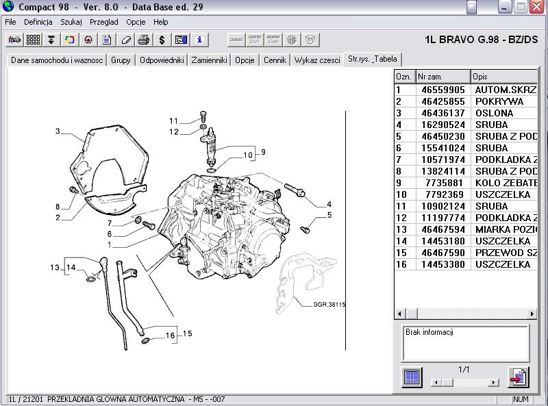

> czy to nie nr 2 ?
mój błąd, że wcześniej nie napisałem że chodzi o jtd blush.gif tak więc to chyba nie to..... bo to 1.6 choć jak mi się uda dorwać taką osłonę albo real foto to będę mógł porównać i ewentualnie zamówić od benzyniaka zlosnik.gif

wg compact 98 - skrzynia automat / silnik JTD - oslona ma ten sam numer
> numer
tylko jak to sprawdzić osłon do automatów to raczej nie mają na składzie frown.gif
sprawdzałem w eperze 46425855 POKRYWA 16,99 PLN...w ASO(2005r listopad),tak jak pisze kolega wyżej jtd/automatic ePER nie rozróżnia...
> numer
wg. epera w JTD jest taki nr. jak podał Antares ,
ale za to eper pokazuje tylko jeden nr. tej osłony , którą widzi jako całość hmm.gif
> rozróżnia...
osłona jtd 46744764
osłona automat 46425855
> typ silnika please bo mam wrażenie że mamy inne ePERy
> M25 1910JTD 105CV?czy inny?
ten co piszesz , zresztą dla M26 czyli JTD 100KM eper podaje nr. identyczny co w poście Antaresa
> poddaję się-jestem
nie poddawaj się zlosnik.gif numerek nadal nie został odnaleziony rotfl.gifrotfl.gif
> mam!!! szukasz czegoś czego nie ma a zdjęcie to fotomontaż
byłem dziś w Carserwisie......
wg. epera to jedna część, co gorsza nie mają tego nawet w Bielsku
potem polazłem na hale i pogadałem z gościem od skrzyń zlosnik.gif i potwierdził, że to jest dwuczęściowe (jakbym nie wiedział hahaha.gif ) i mówi ze pewnie przychodzi to jako komplet ale pewności nie ma......
