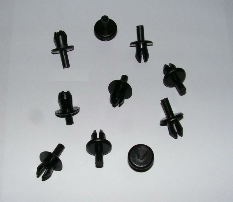

Może ktoś z Was wie. aby zdemontować te spinki jak na zdjęciu należy znajdujący się w nich plastikowy bolec wepchnąć do środka.
Pytanie gdzie on wypadnie z drugiej strony? czy zostanie uwięziony pomiędzy blachami, czy jak? Nie mogę namierzyć gdzie wypadnie?

O ile mnie pamięć nie myli, to bolec wciśnięty jak na foto rozpycha i blokuje spinkę w otworze i trzeba go wydłubać... hmm.gif
Najlepiej zobacz, jak wyglądają nowe spinki, a wyglądają, jak na poniższym obrazku:
Tak wszystko jasne, ale ja o co innego pytałem. Gdzie jest druga strona tych otworów wskazanych na zdjęciu? A jeśli Ty kiedyś wydłubałeś te bolce rozpórkowe z kołka to az jestem ciekawy jak to zrobiłeś. Nawet instrukcja każe je wbić do środka. A mi chodzi o to że jak wbiję na przelot to chce zabrać ten bolec (nie użyć powtórnie tylko zabrać oby nie latał w środku)

Wobec braku łba (jaki mają np. spinki w Suzuki, wielokrotnego użytku waytogo.gif) potraktowałem rdzenie spinek małym wiertłem i modelarską wiertarką.
Może i niezgodnie z instrukcją (której treści zapisów nie znałem), ale prosto i skutecznie.
Zawsze możesz nawiercić mały otworek i albo usunąć rdzeń wykrętakiem, albo wkręcić miniaturowy wkręt (blacho, drewno lub uniwersalny grinser006.gif) i wyjmować.

Właśnie te spinki są do kitu, bardzo często gubi się ten bolec i powstaje problem. Można dobrać taki bolec z gwoździa na przykład.
Można też zmienić na takie:
http://www.autospinka.com/p070-citroen-peugeot-renault-spinka-nadkola-oslon-p-69.html
http://www.autospinka.com/p081-citroen-peugeot-spinka-nadkola-p-80.html
W weekend może coś będę grzebał przy samochodzie, to mogę zmierzyć średnicę.
