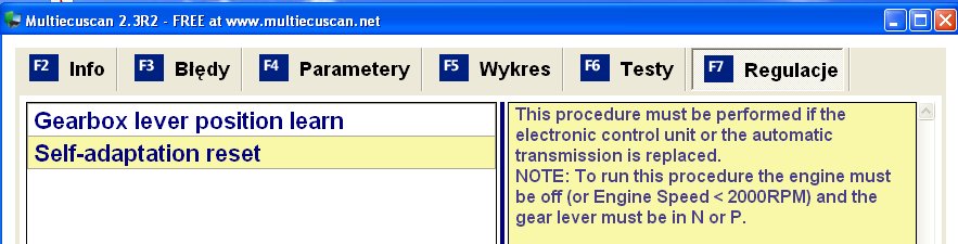

Jak Croma to chyba FES/MES wystarczy, jest tam coś takiego "wyzerowanie parametrów autoadaptacyjnych".

w VC zrobisz to Autocomem lub Delphi DS150E przeprowadzając ustawienia początkowe
