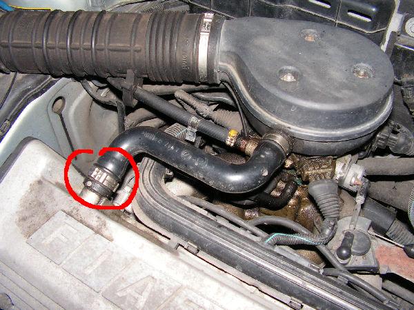

jak jutro pozwoli czas i pogoda to zajme sie tą nieszczesną odmą.
W załączniku fotka - gdzie szukać tej sprężynki co to niby trzeba wyciagnąć i wyczyścić?tam gdzie zaznaczyłem? jak widać z obu stron tej rury pluje olejem.

Zdjąłem tę rurkę i... nie było wspomnianej sprężynki ( już ktoś kiedyś miał tak samo ). Za to było w rurce dużo smoły ( własciwie to asfaltu smile.gif ). Szczególnie zawalona była ta mniejsza rureczka co się odgałęzia. wyczyściłem to wszystko i przepłukałem benzyną.
Potem rozmontowałem obudowę przepustnicy i...
wszystko w środku zalane olejem ! chyba nie powinno tak być ? przepustnica powinna być czysta bo wtrysk w nią wali. Może nie pływało to w oleju ale wszyko było żółto brązowe. z uszczelki i obudowy olej kapał. na szczęscie nie cofnął się do filtra paliwa. wyczyściłem i złożyłem do kupy. Jak zrobię dłuższa trasę to zobacze co z tego wyszło i czy dalej sie poci na dolocie. ale obroty na jałowym nadal nie są super równe - wachają się tak od 800-850 ( na oko ) i auto troszke drzy.
Co wy na to wszystko?
