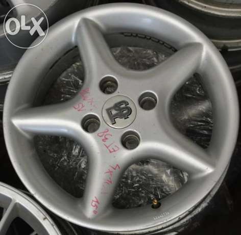

a felga tak wygląda nie wiem czy to originale forda czy nie

te ze stożkiem ruchomym są tylko do oryginalnych alufelg forda.
To nie wygląda mi na oryginalne felgi, więc kup sobie śruby pewnie stożkowe (musisz przymierzyć, czy pasują). Bez ruchomego kołnierza.

no i szorowałem syf z tyłu felgi i jest to oryginał Forda ma wytłoczony made in germany jakis tam ATS czy AMS cos w tym stylu i najważniejsze
czyli trzeba zakupić te z ruchomym stożkiem na 100% skoro sa do oryginalnych felg
