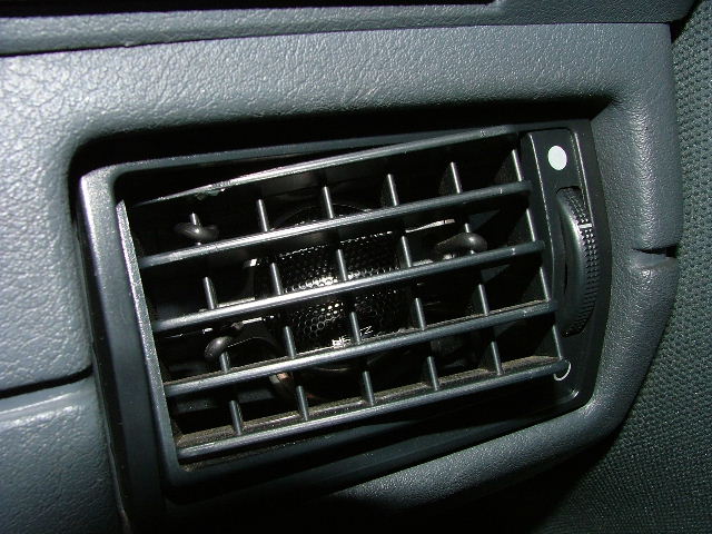

Niestety, w Felicii nie jest to mozliwe, ten samochod to jedyny pojazd na swiecie w ktorym sie nie da.
> tu
A jednak można....
> tu
> O proszę , nawet można sobie zmieniać kierunkowość kratką
Tyle że o nawiewie chyba zapomnieć....
dlaczego? troche to moze tlumic ale znow bez przesady. Poza tym w felce te nawiewy i tak praktycznie nie dzialaja. A jak ci sie niepodoba w kratkach to zrob w obudowach lusterek (zdecydowanie najmniej roboty i chyba lepszy efekt akustyczny niz w kratkach)
