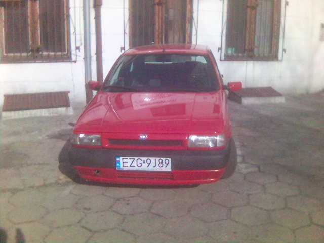

EGON-TKL Napisano 3 Kwietnia 2006 Autor Udostępnij Napisano 3 Kwietnia 2006 taka folie powineś kupić w jakimś sklepie papierniczym , a tak wygląda moje Tipo po polerce Odnośnik do komentarza Udostępnij na innych stronach More sharing options...
aviator Napisano 4 Kwietnia 2006 Udostępnij Napisano 4 Kwietnia 2006 > taka folie powineś kupić w jakimś sklepie papierniczym , a tak > wygląda moje Tipo po polerce Noooo... świeci się jak... Sam robiłeś, czy usługa zlecona (i za ile?) Odnośnik do komentarza Udostępnij na innych stronach More sharing options...
EGON-TKL Napisano 4 Kwietnia 2006 Autor Udostępnij Napisano 4 Kwietnia 2006 > Noooo... świeci się jak... Sam robiłeś, czy usługa zlecona (i za > ile?) sam 5 godzin roboty pasta G3 farecla + gąbka farecla i naprzód Odnośnik do komentarza Udostępnij na innych stronach More sharing options...
TiP016V;) Napisano 4 Kwietnia 2006 Udostępnij Napisano 4 Kwietnia 2006 > a tak wygląda moje Tipo po polerce ładnie! Odnośnik do komentarza Udostępnij na innych stronach More sharing options...
aviator Napisano 5 Kwietnia 2006 Udostępnij Napisano 5 Kwietnia 2006 > sam 5 godzin roboty pasta G3 farecla + gąbka farecla i naprzód Odnośnik do komentarza Udostępnij na innych stronach More sharing options...
gajoss Napisano 5 Kwietnia 2006 Udostępnij Napisano 5 Kwietnia 2006 dla mnie bomba ale gdzieś czytałem że ta pasta g3 farecla to droga trochę chyba? Odnośnik do komentarza Udostępnij na innych stronach More sharing options...
EGON-TKL Napisano 5 Kwietnia 2006 Autor Udostępnij Napisano 5 Kwietnia 2006 > dla mnie bomba ale gdzieś czytałem że ta pasta g3 farecla to droga > trochę chyba? 100g kosztuje ok. 10zł i starcza na całe tipo Odnośnik do komentarza Udostępnij na innych stronach More sharing options...
gajoss Napisano 6 Kwietnia 2006 Udostępnij Napisano 6 Kwietnia 2006 > 100g kosztuje ok. 10zł i starcza na całe tipo a ręcznie polerowałeś czy jakąś machiną??? Odnośnik do komentarza Udostępnij na innych stronach More sharing options...
EGON-TKL Napisano 7 Kwietnia 2006 Autor Udostępnij Napisano 7 Kwietnia 2006 > a ręcznie polerowałeś czy jakąś machiną??? gąbką polerska którą zamontowałem na wiertarke zalecane 2 tyć obr/min. Odnośnik do komentarza Udostępnij na innych stronach More sharing options...
