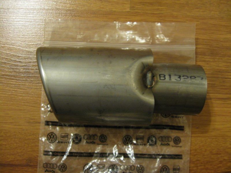

Co i jak zrobić żeby pomalować rure nierdzewna w kolor ???
Da sie to zrobić żeby zaraz nie odpadło ???
Malowanie piecowe załatwi sprawe ???

Co to za rura?
Generalnie trzeba zmatowić całość, żeby zwiększyć przyczepność.
Podkład do trudnych powierzchni (np. Mulitprim) i nawierzchnię jaką chcesz.

Piaskować czy może trawić tylko przed malowaniem ???

Oddać do lakierni i zapomnieć zlosnik.gif Po co wchodzić w szczegóły ich technologi grinser006.gif Pewnie przelecą piachem żeby przyczepność była lepsza i tyle wink.gif

U nas trawia bez piaskowania i nie slyszalem zeby odpadlo. Malowanie proszkowe.

wygląda jak końcówka wydechu, nierdzewka przepięknie się poleruje, może w tą stronę jednak?
